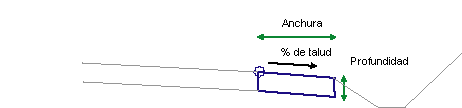

Este subensamblaje crea un arcén pavimentado simple con rasante y sub-base.

El punto de enlace se encuentra en el borde interior del arcén, sobre la rasante.

Anchura
Anchura del arcén
Numérico, positivo
0.9 m
3 pies
Profundidad
Profundidad desde la rasante hasta la sub-base
Numérico, positivo
0.2 m
0.67 pies
% talud
% de talud del arcén
Numérico
-4%

Los vínculos de arcén se insertan hacia afuera desde el punto de enlace, con los valores de anchura, talud y profundidad indicados.
Operación en modo de diseño
En el modo de diseño, este subensamblaje dibuja el carril con los parámetros de entrada.
