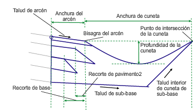

La rasante del arcén se inserta según los valores dados para la anchura de arcén y el talud de arcén hacia el exterior del punto de enlace. A continuación, se añaden vínculos de cuneta parabólica como una serie de 6 vínculos desde el final del arcén hasta la anchura especificada, usando la profundidad de la parte inferior de la cuneta como punto inferior de la parábola.
Hecho eso, se inserta el vínculo de la sub-base desde el desfase del punto de enlace empezando en la profundidad de la sub-base por debajo de la rasante y usando el talud de arcén por defecto (o el talud de peralte). El otro extremo de la sub-base se determina dibujando un vínculo desde el final de la cuneta con el talud interior de cuneta de la sub-base, como se muestra en la ilustración.

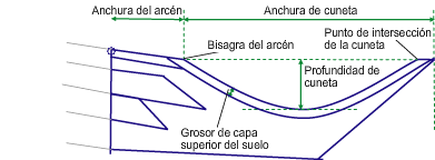

Si el material de la capa superior del suelo tiene un valor “positivo”, se introduce una nueva capa de material con el grosor especificado justo debajo del vínculo de intersección. El grosor se mide en dirección perpendicular a la forma de la cuneta parabólica. La parte superior de la cuneta se dibuja desde el punto de bisagra del arcén hasta la anchura especificada y la profundidad de cuneta dada. En el borde interior de la cuneta, se añade un vínculo de desfase (a lo largo del vínculo del arcén) con el fin de obtener la profundidad especificada para la capa superior del suelo de la cuneta. De forma análoga, se añade un vínculo horizontal en el extremo exterior de la cuneta. Usando estos dos vínculos y el grosor de la capa superior del suelo, se crea un recordatorio de la parte inferior de la capa superior del suelo parabólica. Debido a la especificación de esta nueva capa, la anchura de la capa superior del arcén se ajustará como se muestra en la siguiente ilustración.
Los vínculos de las superficies Pavimento1, Pavimento2 y Base se insertan paralelos a la rasante a las profundidades dadas. La parte inferior del vínculo del pavimento1 se extiende siempre hasta el vínculo de intersección. Si los valores del pavimento2 y/o del recorte de base se han definido como cero, los vínculos superiores de estas capas se extenderán hasta el desfase del “vínculo inferior de la capa anterior”. Los vínculos inferiores de estas capas se extienden de forma que el talud de la cuña formada en el lado coincide con la pendiente inicial de la cuneta (Nota: calcule la pendiente inicial de la cuneta parabólica usando tres puntos conocidos de la ecuación parabólica).
Si los valores de recorte anteriores se han definido para un valor positivo, la parte superior del material correspondiente se acortará según ese valor y el vínculo inferior se derivará con el talud lateral del material igual al talud de intersección.
