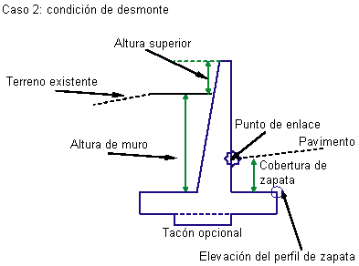

Comportamiento
Este subensamblaje puede insertarse en el lado izquierdo o en el derecho. El punto de enlace es distinto según la condición de desmonte o de terraplén. En terraplén, se supone que el punto de enlace se encuentra en el punto en que la rasante se cruza con la cara interior del muro, a una distancia de Altura superior por debajo de la parte superior del muro. En desmonte, se supone que el punto de enlace se encuentra en el punto en que la rasante se cruza con la cara interior, a una distancia de Cobertura de zapata por encima de la zapata superior. La altura del muro está determinada por la entrada de Altura de muro o de Perfil.
En terraplén, la cara del muro en talud se dirige al centro de la carretera. En desmonte, la cara del muro en talud se encuentra fuera de la carretera. Si la opción Tacón se establece en No, la base de la zapata es un vínculo horizontal simple. Si se utiliza la opción Tacón, se insertan los vínculos que definen el tacón opcional.
Operación en modo de diseño
En modo de diseño, el subensamblaje dibuja la forma del muro de contención según lo especificado por los valores de los parámetros de entrada, suponiendo que el subensamblaje está en una condición de terraplén.

Diagrama de codificación
Condición de terraplén
Condición de desmonte
