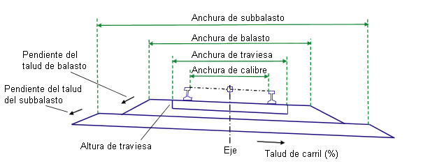

CarrilSimple
Este subensamblaje inserta los carriles, la traviesa, el balasto y el subbalasto para un ferrocarril de vía simple.
Debe ir seguido de un subensamblaje Intersección en los lados izquierdo y derecho para cerrar el terreno existente en las situaciones de desmonte y terraplén.

Enlace
El punto de enlace se encuentra a una distancia igual a la altura del carril por encima del eje de la traviesa.
Parámetros de entrada
Nota: todas las dimensiones se ofrecen en metros o en pies a menos que se indique lo contrario. Todos los taludes se expresan como recorrido por altura (por ejemplo, 4:1), a menos que se indiquen como un porcentaje de talud mediante el signo “%”.
Parámetro
Descripción
Tipo
Valor por defecto
Talud de carril (%)
% de talud del firme de la carretera
Numérico
0 (%)
Anchura de calibre
Anchura del calibre del carril desde un carril interior al otro. Los carriles se colocan simétricamente con respecto a la alineación del eje.
Numérico, positivo
1.435 m
4.7083 pies (4’ 8-1/2”)
Anchura de traviesa
Anchura de la traviesa, situada simétricamente en torno al eje
Numérico, positivo
2.4 m
8.0 pies
Altura de traviesa
Altura de la traviesa
Numérico, positivo
0.200 m
0.67 pies
Anchura de balasto
Anchura de la parte superior de la capa de balasto, situada simétricamente con respecto al eje
Numérico, positivo
3.6 m
12.0 pies
Profundidad de balasto
Grosor de la capa de balasto desde la rasante
Numérico, positivo
0.3
1.0 pies
Pendiente del talud de balasto
Pendiente del talud (x : 1) de la capa de balasto
Numérico, positivo
2 (: 1)
Anchura de subbalasto
Anchura de la parte superior de la capa de subbalasto, situada simétricamente con respecto al eje
Numérico, positivo
6.6 m
22.0 pies
Profundidad de subbalasto
Grosor de la capa de subbalasto
Numérico, positivo
0.3
1.0 pies
Pendiente del talud de subbalasto
Pendiente del talud de la capa de subbalasto
Numérico, positivo
2 (: 1)

Comportamiento
Los vínculos de los carriles, la traviesa, el balasto y el subbalasto se calculan y sitúan en función de los valores de los parámetros de entrada proporcionados. Si el % de talud del carril es distinto de cero, la elevación del perfil de la obra lineal se mantiene en el centro del carril en el borde bajo. Los vínculos de la rasante, la traviesa, el balasto y el subbalasto se mantienen en el % de talud del carril.
Operación en modo de diseño
En el modo de diseño, el subensamblaje muestra los vínculos que comprenden la rasante, el balasto, el subbalasto y las pendientes de los taludes.

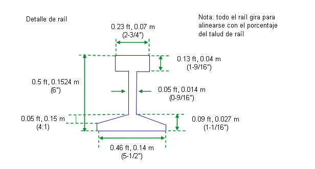

Formas del carril
Raíl
No se muestra en el diagrama
