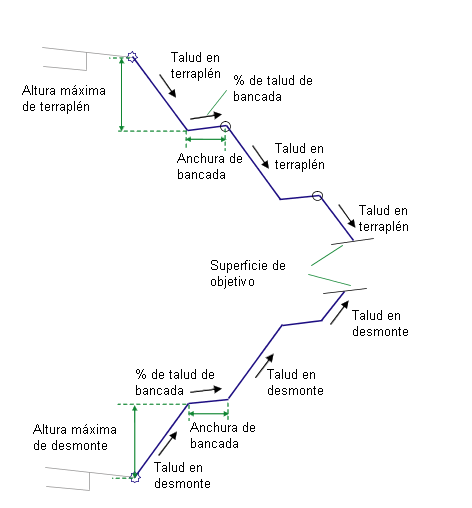

Anchura de bancada
Anchura de la bancada
Numérico, positivo
1.5 m
5.0 pies
% talud de bancada
+/- porcentaje de talud de la bancada. Los taludes positivos son ascendentes en la dirección de aumento del desfase.
Numérico
2 (%)

El punto de articulación inicial se establece en el punto de enlace. La elevación del punto de articulación se comprueba frente a la superficie de objetivo para determinar si la sección se encuentra en condición de desmonte o de terraplén. Se calcula una interceptación para la superficie de objetivo mediante los valores de talud en desmonte o en terraplén indicados. Si la altura para la interceptación supera la altura máxima, se insertará el vínculo con la altura máxima y se añadirá el vínculo de bancada. El punto de articulación se restablece en el borde exterior de la bancada y el proceso se repite hasta encontrar un vínculo de intersección que no supere la altura máxima.

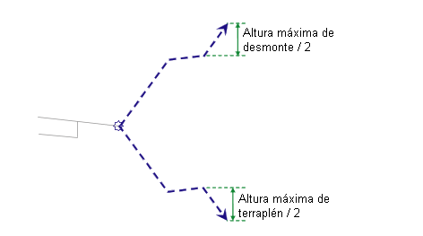

Operación en modo de diseño
En el modo de diseño, este subensamblaje dibuja los taludes iniciales en desmonte o terraplén hasta sus alturas máximas y una bancada simple seguida por taludes de intersección en desmonte o terraplén para la mitad de las alturas máximas. Los vínculos de intersección terminan con un extremo de cota que apunta hacia afuera.
