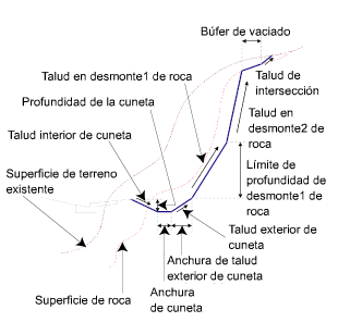

Este subensamblaje le permite seleccionar una superficie de terreno y una superficie de roca existentes como objetivos.
Dependiendo de la posición (por encima o por debajo), la intersección usará diferentes taludes y soluciones de cuneta. En los terraplenes y los desmontes que no sean de roca funcionará exactamente igual que el subensamblaje PendienteTaludCunetaDesmonteBásica.
El punto de enlace se encuentra en el borde interior del talud interior de cuneta en caso de desmonte, y en el borde interior del vínculo de intersección en caso de terraplén.

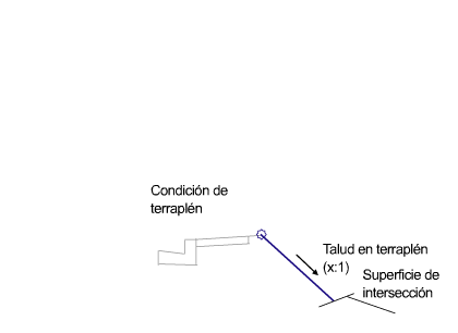

El punto de enlace se comprueba para determinar si está en desmonte o terraplén. Si está en terraplén, el vínculo de intersección en terraplén se extiende hasta la superficie existente con el talud en terraplén indicado.
Si los puntos P1 o P2 se encuentran bajo la superficie de roca, se añaden el talud interior de cuneta, la parte inferior de la cuneta y el talud exterior de cuneta, y se añade el vínculo al desmonte1 de roca en la altura especificada por el Límite de profundidad de desmonte1 de roca. Se añade un vínculo al segundo desmonte de roca hasta que alcanza la superficie de roca en el Talud en desmonte2 de roca. Al crear los vínculos, se crea un área a franjas que sigue la superficie de roca durante la distancia de búfer especificada. Por último, se inserta un vínculo de intersección con el terreno existente utilizando el talud especificado por el parámetro Talud de vínculo de intersección.

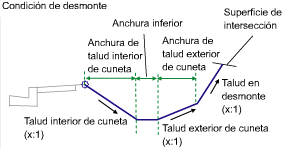

Si la intersección no se encuentra bajo la superficie de roca, se añaden el talud interior, el exterior y la parte inferior de la cuneta, mientras que el vínculo de intersección en desmonte se extiende desde el extremo del talud exterior de cuneta hasta la superficie de intersección con el talud en desmonte indicado.

El siguiente diagrama de codificación muestra los códigos en una situación de desmonte, sin ninguna superficie de roca.
El siguiente diagrama de codificación muestra los códigos en una situación de terraplén.
