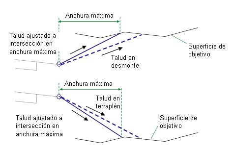

Este subensamblaje inserta un vínculo que establece intersecciones con una superficie de objetivo en un talud en desmonte o terraplén definido por el usuario.
En caso necesario, el talud se ajusta para mantener el vértice dentro de una anchura máxima desde el punto de articulación.

Comportamiento
Este subensamblaje intenta calcular un vértice para la condición de desmonte. Si se encuentra un vértice, la anchura del vínculo de intersección se compara con el valor de la anchura máxima. Si se supera el valor de anchura máxima, el vértice se desplaza hasta el punto de anchura máxima sobre la superficie de objetivo. Si no se encuentra ningún vértice en desmonte, el proceso se repite para la condición de terraplén.
Si se asigna un nombre de alineación horizontal de desfase a la opción Anchura máxima durante el modelado de obra lineal, el valor de esta opción variará para coincidir con el desfase de la alineación.
Del mismo modo que otros subensamblajes de intersección, este subensamblaje permite añadir un material revestido de forma opcional. Es posible especificar tres intervalos de talud. El tipo de material 1 se aplica si el talud de los vínculos alcanza el valor de talud especificado. El segundo tipo de material se aplica desde el talud 1 hasta el talud 2. Del mismo modo, si los taludes de los vínculos se encuentran entre los valores de los taludes 2 y 3, se aplica el material 3. Si los taludes del vínculo son más planos que el límite 3 del talud, no se aplica ningún material.
