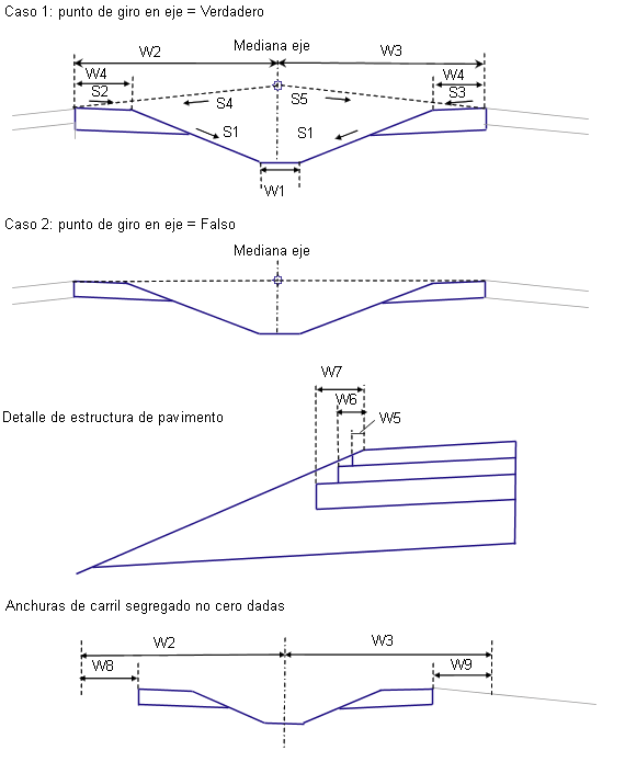

Este subensamblaje crea una representación de sección transversal de una mediana rebajada con arcenes interiores utilizando la terminación extendida de la sub-base del arcén.
Admite el giro de peralte en torno al punto de enlace en el eje o en torno a la elevación del punto de enlace en los bordes interiores de la calzada. La estructura del pavimento en las porciones pavimentadas del arcén sigue las normas descritas en "Estructura del pavimento en las secciones pavimentadas", en la Ayuda de Autodesk Civil 3D.

¿Punto de giro en eje?
Seleccione si el punto de giro y la rasante se encuentran en el eje sobre la cuneta de la mediana o si se mantienen en los bordes interiores de la calzada
Lista de selección
Punto de giro en borde interior de la calzada
Orientación de talud de arcén Especifica si el talud se encuentra fuera del bombeo o hacia el bombeo.

La mediana se puede configurar de manera que el punto de giro se encuentre en el eje o en los bordes interiores de las calzadas. Si se usa el giro de eje, los taludes de peralte de los carriles exteriores izquierdo y derecho se obtienen a partir de las especificaciones de peralte de la línea base, y las elevaciones de los bordes interiores de las calzadas se calculan aplicando estos taludes a las anchuras de la mediana izquierda y derecha desde el punto de enlace. Si no se usa el giro de eje, los bordes de las calzadas se mantienen en la elevación del punto de enlace.
Elevaciones y taludes de la cuneta
El peralte y los carriles de giro pueden hacer que los taludes de la parte superior de la cuneta se encuentren a distintas elevaciones en los lados izquierdo y derecho, lo que genera una cuneta asimétrica. Existen dos opciones para resolver esta situación. Si Mantener talud de cuneta se ha definido como Verdadero, los taludes de la cuneta dados se mantienen constantes en ambos lados y la parte inferior de la cuneta se desplaza alejándose del eje hacia el lado inferior. Si se ha definido como Falso, la parte inferior de la cuneta se centra en torno al eje de la mediana, el talud dado se mantiene en el lado inferior y el talud se ajusta para hacerlo coincidir en el lado superior.
Tratamiento del arcén
Los arcenes siguen los taludes definidos para los arcenes interiores derecho e izquierdo en las especificaciones de peralte de la alineación de la línea base. Estos taludes se aplican hacia dentro desde los bordes interiores de las calzadas. La superficie de la sub-base sigue el mismo talud que la rasante y se extiende hacia dentro hasta las intersecciones con los taludes de la cuneta.

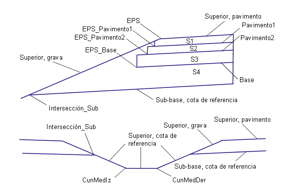

Códigos de punto, vínculo y forma
En la siguiente tabla se muestran los códigos de punto, de vínculo y de forma de este subensamblaje que tienen códigos asignados. Los códigos de punto, de vínculo y de forma de este subensamblaje que no tienen códigos asignados no se incluyen en esta tabla.
Punto, vínculo o forma
Código
Descripción
Puntos
El mostrado a continuación
Vínculos
S1
Pave1
S2
Pave2
S3
Base
S4
SubBase
