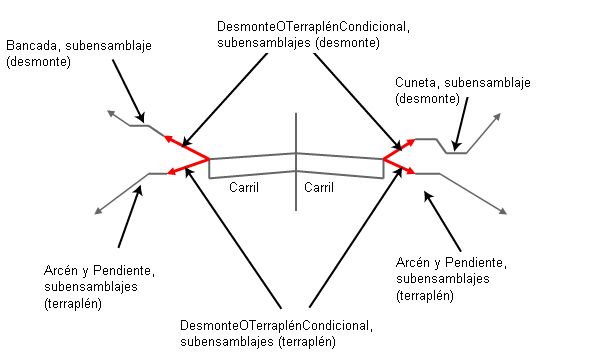

Este subensamblaje aplica diferentes ensamblajes, como subensamblajes genéricos de vínculos, ensanchamientos, cunetas o intersecciones, a un ensamblaje en función de si existe una condición de desmonte o terraplén.
El subensamblaje DesmonteOTerraplénCondicional es un tipo especial de subensamblaje que se denomina subensamblaje condicional. Los subensamblajes condicionales añaden automáticamente subensamblajes especificados a un ensamblaje cuando se cumplen ciertas condiciones que especifica el usuario.
Por ejemplo, cuando un ensamblaje contiene un subensamblaje DesmonteOTerraplénCondicional, Autodesk Civil 3D analiza el P.K., el desfase y la posición de elevación del subensamblaje para determinar si existe una condición de desmonte o terraplén. En función de la configuración de los parámetros del subensamblaje DesmonteOTerraplénCondicional, se aplican (añaden) automáticamente diferentes tipos de subensamblajes al ensamblaje, dependiendo de si el subensamblaje está en desmonte o terraplén.
Para obtener más información sobre cómo utilizar un subensamblaje ConditionalCutOrFill, consulte .
En la siguiente ilustración se muestra una sección de ensamblaje de obra lineal que consta de:
Puede añadir uno o varios subensamblajes DesmonteOTerraplénCondicional a un ensamblaje y crear así comportamientos condiciones simples o complejos en los ensamblajes. Por ejemplo, en el caso anterior, también puede añadir un subensamblaje DesmonteOTerraplénCondicional que cree automáticamente una intersección en un talud dado cuando detecte una condición de terraplén mayor que 3 metros o algún otro valor especificado. De igual manera, puede añadir un subensamblaje DesmonteOTerraplénCondicional que aplique ensanchamiento automáticamente cuando detecte una condición de terraplén mayor que un valor especificado.
Al crear un ensamblaje con subensamblajes DesmonteOTerraplénCondicional, la construcción del ensamblaje que se muestra en la ficha Construcción del cuadro de diálogo Propiedades de ensamblaje indica el orden en que se procesan los subensamblajes.

Varios subensamblajes DesmonteOTerraplénCondicional
Se pueden enlazar varios subensamblajes DesmonteOTerraplénCondicional en un punto común de un ensamblaje. Esto incluye varios subensamblajes DesmonteOTerraplénCondicional de desmonte o de terraplén, tal como se muestra en la siguiente ilustración.
En esta ilustración solo se muestra el lado derecho del ensamblaje. En la siguiente tabla se describen los componentes que incluye este lado del ensamblaje.

Las alturas de límite de desmonte o terraplén se controlan mediante los parámetros de entrada Distancia mínima y Distancia máxima. Los parámetros Anchura de diseño y Pendiente de diseño permiten controlar la posición de los gráficos que muestra este subensamblaje cuando se dibuja en modo de diseño.
