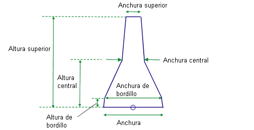

Este subensamblaje permite crear una barrera New Jersey de dos lados en una superficie de carretera.
Éste es uno de los subensamblajes de un grupo de subensamblajes iniciales que se utilizan para el modelado simple de carreteras, así como para los aprendizajes y la formación.

El punto de enlace se encuentra en el centro de la parte inferior de la barrera.

Anchura superior
Anchura de la parte superior de la barrera
Numérico, positivo
0.15 m
0.5 pies
Anchura central
Anchura de la parte central de la barrera
Numérico, positivo
0.225 m
0.75 pies
Anchura inferior
Anchura de la parte inferior de la barrera
Numérico, positivo
0.6 m
2.0 pies
Altura superior
Altura de la parte superior de la barrera
Numérico, positivo
0.9 m
3.0 pies
Altura central
Altura de la parte central de la barrera
Numérico, positivo
0.45 m
1.5 pies
Altura de bordillo
Altura del bordillo de la barrera
Numérico, positivo
0.075 m
0.25 pies
Anchura de bordillo
Anchura de la parte superior del bordillo de la barrera
Numérico, positivo
0.6 m
1.9 pies

El subensamblaje construye la forma de una barrera New Jersey de dos lados, con la base centrada en torno al punto de enlace.
Operación en modo de diseño
En el modo de diseño, este subensamblaje dibuja la forma de la barrera según se especifica en los parámetros de entrada.
