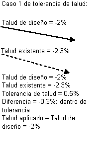

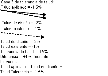

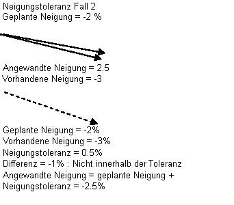

  4. Si se utiliza un valor numérico o el talud del peralte, el talud de la superposición se compara con el talud existente entre los puntos de muestra. Si la diferencia es superior al valor de tolerancia de talud, el talud del diseño se ajusta mediante la suma o la resta del valor de tolerancia para hacer que se aproxime más al talud existente con el fin de minimizar la cantidad de nivelación o de fresado. El ajuste del talud no se realiza si la tolerancia de talud es igual a cero.

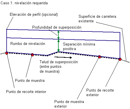

  1. Si el valor de Usar perfil es Verdadero, la elevación del perfil de la obra lineal se mantiene en el desfase de recorte interior en la parte superior de la superposición. La superposición se extiende con el talud de superposición hasta el desfase de recorte exterior y se inserta un vínculo paralelo para la parte inferior de la superposición. Las áreas situadas por encima de la superficie existente y por debajo de la parte inferior de la superposición se almacenan como formas cerradas con el código “Level”. Las áreas situadas por debajo de la superficie existente y por encima de la parte inferior de la superposición se almacenan como formas cerradas con el código “Mill”.

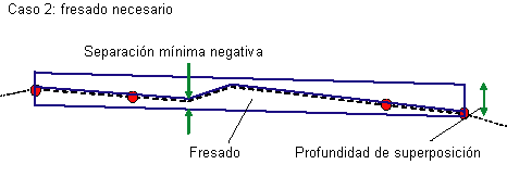

  2. Si el valor de Usar perfil es Falso, el vínculo de la parte inferior de la superposición se desplaza verticalmente para mantener la separación mínima por encima o por debajo de la superficie existente. Una separación mínima positiva crea un área de nivelación por encima de la superficie existente y por debajo de la parte inferior de la superposición. Una separación negativa crea un área de fresado por debajo de la superficie existente y por encima de la parte inferior de la superposición.

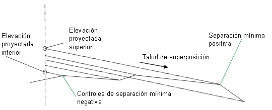

Punto de separación mínima
El método para determinar el punto en el que se produce la separación mínima se muestra en el siguiente diagrama.
  1. Se establece una línea de proyección vertical en cualquier desfase arbitrario.
  2. Cada punto de la superficie existente entre los dos puntos de recorte se proyecta de nuevo en la línea de proyección con el talud de superposición.
  3. El punto con la mayor elevación en la línea de proyección es el punto de control para un valor de la separación mínima mayor que cero. El punto con la menor elevación es el punto de control para un valor de la separación mínima menor que cero.

Vínculos de la superposición. L3 y L4 van desde la parte inferior de la superposición a la parte superior tanto en los casos de nivelación como en los de fresado

Para el caso de nivelación

Área por debajo de la superficie existente y por encima de la parte inferior de la superposición (caso de fresado). Esta área se superpone sobre el área de superposición, como se muestra a continuación en el Diagrama de codificación.
