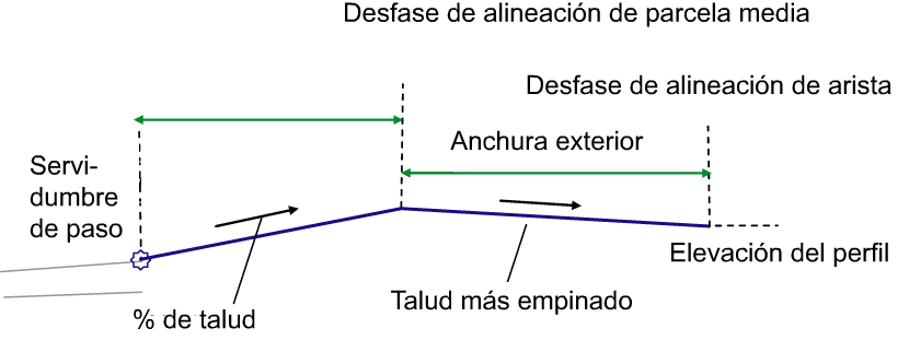

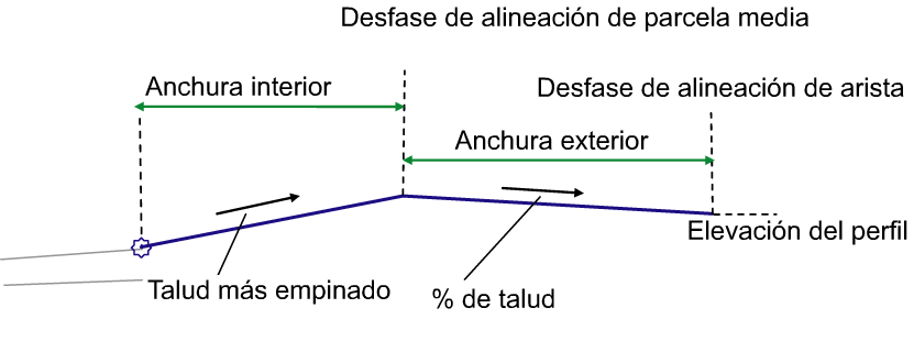

Este subensamblaje se usa para inclinar parcelas desde una línea de servidumbre de paso.
La siguiente ilustración muestra un ejemplo del uso de este subensamblaje cuando la elevación de perfil de objetivo de la parte posterior de la parcela es más alta que el punto de enlace.
La siguiente ilustración muestra un ejemplo del uso de este subensamblaje cuando el punto de enlace es más alto que la elevación de perfil de objetivo de la parte posterior de la parcela.

Comportamiento
La herramienta del ensamblaje de pendiente de la parcela tiene que empezar en la servidumbre de paso y, de forma similar al subensamblaje CarrilTransiciónBásico, mantendrá la pendiente y cambiará el desfase hasta el centro de la parcela con un talud por defecto del 1%. El usuario puede especificar el valor del talud. En el centro de la parcela habrá una alineación sin perfil. De esta forma, el ensamblaje será un vínculo entre la servidumbre de paso y la alineación del centro de la parcela con un talud del 1%. A continuación, la alineación del centro de la parcela se enlazará a la parte posterior de la parcela, que tiene una elevación fija; por ejemplo, 74.00 pies. También es necesario mantener un talud mínimo del 1% en la mitad posterior de la parcela. Por tanto, se debe disponer de una regla si la pendiente de la parte delantera de la parcela con un talud del 1% no permite obtener un talud mínimo del 1% en la mitad posterior de la parcela. En ese caso, la pendiente de la mitad posterior de la parcela tiene que cambiar al 1% y la pendiente de la mitad delantera de la parcela tiene que aumentar.
