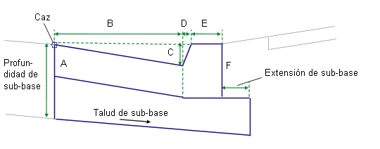

Este subensamblaje inserta vínculos para un bordillo y un caz de valle de parte inferior en talud con sub-base.
La superficie inferior de la curva se aplana hasta un vínculo horizontal en la línea de caudal del caz. Los parámetros de entrada definidos por el usuario controlan las dimensiones de la forma.

Dimensión A
Profundidad del caz en el punto superior
Numérico, positivo,
distinto de cero
150 mm
6 pulgadas
Dimensión B
Anchura desde el punto superior del caz hasta la línea de caudal del caz
Numérico, positivo,
distinto de cero
600 mm
24 pulgadas
Dimensión C
Profundidad desde el punto superior del caz hasta la línea de caudal del caz y desde la línea de caudal del caz hasta la parte superior del bordillo
Numérico, positivo,
distinto de cero
50 mm
2 pulgadas
Dimensión D
Anchura desde la línea de caudal del caz hasta la parte superior del bordillo
Numérico, positivo,
distinto de cero
40 mm
1.5 pulgadas
Dimensión E
Anchura desde la parte superior del bordillo hasta la parte posterior del bordillo
Numérico, positivo,
distinto de cero
150 mm
6 pulgadas
Dimensión F
Altura de la parte posterior del bordillo
Numérico, positivo,
distinto de cero
300 mm
12 pulgadas
Comportamiento
Los vínculos del bordillo y el caz se insertan en función de los valores de los parámetros de entrada Dimensión A – Dimensión F. Todas las dimensiones deben tener valores positivos distintos de cero. Si se especifica una profundidad de sub-base distinta de cero, la capa sub-base se inserta en la parte posterior del bordillo y se prolonga a lo largo de la anchura de la extensión de sub-base. La capa sub-base se cierra en la parte posterior e inferior del bordillo, como se muestra en el diagrama.
