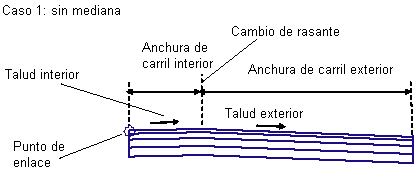

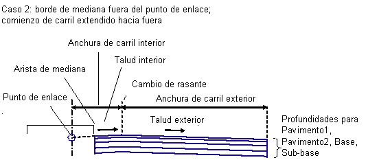

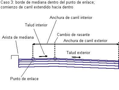

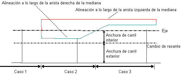

Es posible que la alineación que define el borde de la mediana a veces no esté presente (caso 1), esté fuera del eje de la carretera (caso 2) o se encuentre dentro del eje (caso 3).
Para utilizar este subensamblaje se requieren alineaciones independientes que definan los bordes derecho e izquierdo de la mediana. Puede que sea necesario definir regiones de modelo de obra lineal independientes para cada mediana. Este subensamblaje se diferencia de CarrilDesdeMedianaInclinada1 en que proporciona una discontinuidad de pendiente con distintos taludes en los carriles de circulación.

El punto de enlace se encuentra en la ubicación en la que estaría el borde interior de la calzada si no hubiera mediana. Esta ubicación suele estar en la línea base del ensamblaje.

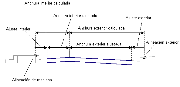

Ajuste interior
Se utiliza si la alineación de borde de mediana se establece en un desfase fijo desde la calzada real (por ejemplo, en la parte posterior del bordillo). Ajusta la anchura de carril interior calculada para que se tenga en cuenta en el desfase (consultar diagrama).
Numérico, positivo
0.0
Ajuste exterior
Se utiliza si la alineación de la anchura del carril exterior se establece en un desfase fijo desde la calzada real (por ejemplo, en la parte posterior del bordillo). Ajusta la anchura de carril exterior calculada para que se tenga en cuenta en el desfase (consultar diagrama).

Borde interior de la calzada: la ubicación del borde interior de la calzada se calcula de acuerdo con los tres casos mostrados en el diagrama anterior. Si se indica una alineación de borde de mediana y dicha alineación se encuentra fuera del punto de enlace del carril, el borde interior se desplaza hacia afuera desde el punto de enlace con el talud de carril (caso 2). Si la alineación de borde de mediana se sitúa dentro del punto de enlace del carril, el borde interior se desplaza hacia adentro desde el punto de enlace con el talud de carril interior (caso 3). Si no se indica ninguna alineación de borde de mediana, o bien la que se indica no se encuentra en un P.K., el borde interior se mantiene en el punto de enlace (caso 1).
Ajustes interior y exterior: los parámetros Ajuste interior y Ajuste exterior se proporcionan en caso de que las alineaciones utilizadas para los bordes interior o exterior estén situadas en un desfase fijo desde el borde de la calzada real. Por ejemplo, la alineación que se utiliza para el borde de mediana puede estar en la parte posterior del bordillo en lugar de en el borde del pavimento. En este caso el parámetro Ajuste interior se debe establecer en la anchura del bordillo.
