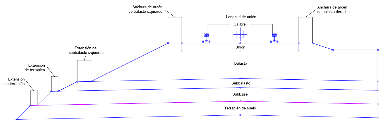

El subensamblaje Left_Hand_Multi_Track se utiliza en un solo ferrocarril que incluye las traviesas, el balasto, el subbalasto y dos capas adicionales o materiales que se pueden utilizar de base y material de terraplén de suelo.
Las dimensiones de los raíles de Left_Hand_Multi_Track y de las capas de material se pueden modificar.

Por defecto, el punto de enlace está en el eje entre los raíles. La vía se puede mover respecto a este punto mediante los parámetros del subensamblaje.

Anchura de arcén de balasto (izquierdo y derecho) Distancia del final de la unión al comienzo del talud de balasto. Numérico, no negativo 12"
305 mm
Pendiente de talud de balasto (izquierdo y derecho) Talud del lado del material de balasto. El talud de la parte superior del material de balasto coincide con el talud de la unión resultante del peralte de ferrocarriles. Talud, no negativo 2:1
Profundidad de subbalasto Profundidad del material de subbalasto. Numérico, no negativo 8"
203 mm
Talud superior de subbalasto (izquierdo y derecho) Talud superior de los lados derecho e izquierdo del subbalasto con el eje del subensamblaje como punto de articulación. Talud, no negativo 40:1
Talud interior de subbalasto Talud del lado del material de subbalasto. Talud, no negativo 2:1
Extensión de subbase Distancia del canto del material de subbalasto al comienzo del talud del material de subbalasto Numérico, no negativo
0,5 pies
0,15 m
Talud de sub-base Talud del lado del material de sub-base. Talud, no negativo 1:1

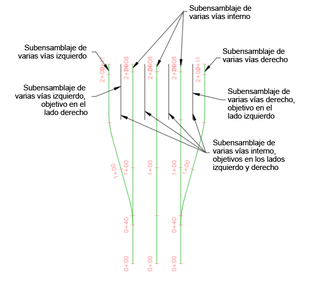

Este subensamblaje funciona en situaciones con varias vías en conjunción con el subensamblaje de varias vías interno o el subensamblaje de varias vías derecho. Con estos subensamblajes, cada vía férrea tiene una alineación y un perfil propios. Coloque este subensamblaje en la alineación y el perfil izquierdos. Controle la ubicación del borde derecho del subensamblaje con los parámetros de entrada o con los parámetros de objetivo facilitados. Aborde las líneas entre la alineación izquierda y las alineaciones de ferrocarriles internas.

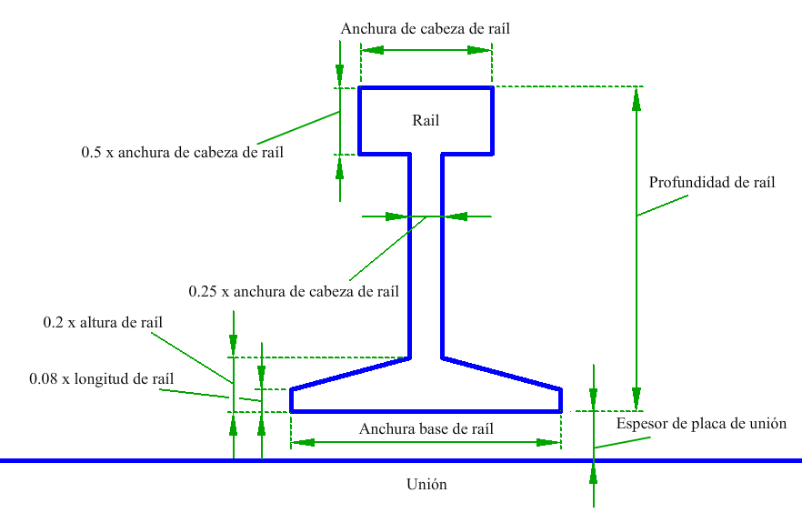

Detalle de raíl
La forma de raíl que se utiliza en este subensamblaje es una aproximación simplificada de las formas y dimensiones estándar del sector. Anchura de cabeza de vía, Profundidad de raíl y Anchura base de raíl están disponibles como parámetros de entrada y se utilizan para derivar las dimensiones aproximadas restantes.
