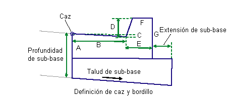

Profundidad de sub-base
Profundidad hasta la sub-base en el punto superior de caz. Se debe utilizar el valor cero si no hay sub-base.
Numérico, positivo
0.450 m
1.5 pies
Extensión de sub-base
Distancia por la que la sub-base se extiende más allá de la parte posterior del bordillo. Utilice el valor cero para terminar la sub-base en la parte posterior del bordillo.
Numérico, positivo
0.3 m
1 pie
Método de talud de sub-base
Selecciona si se debe usar el talud del peralte del carril exterior para la capa sub-base o si se debe definir un valor numérico de porcentaje de talud
Lista de selección
Talud fijo
% de talud de sub-base
% de talud de la capa sub-base. No se usa si Utilizar peralte se ha definido como Verdadero.
Numérico
-2 (%)
Dimensión A
(mm/pulgadas)
Profundidad del caz en el punto superior.
Numérico, positivo,
distinto de cero
175 mm
6 pulgadas
Dimensión B
(mm/pulgadas)
Anchura desde el punto superior del caz hasta la línea de caudal del caz.
400 mm
16 pulgadas
Dimensión C
(mm/pulgadas)
Profundidad desde el punto superior del caz hasta la línea de caudal del caz.
Numérico, positivo,
distinto de cero
25 mm
1 pulgadas
Dimensión D
(mm/pulgadas)
Altura del bordillo desde la línea de caudal del caz hasta la parte superior del bordillo.
Numérico, positivo,
distinto de cero
150 mm
6 pulgadas
Dimensión E
(mm/pulgadas)
Anchura desde la línea de caudal del caz hasta la parte posterior del bordillo.
Numérico, positivo,
distinto de cero
200 mm
8 pulgadas
Dimensión F
(mm/pulgadas)
Anchura de la parte superior del bordillo.
Numérico, positivo,
distinto de cero
150 mm
6 pulgadas
Dimensión G
(mm/pulgadas)
Altura de la parte posterior del bordillo.
Numérico, positivo,
distinto de cero
325 mm
13 pulgadas

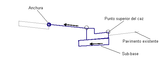

Este subensamblaje se utiliza para definir paramétricamente la posición de un nuevo bordillo y caz y, opcionalmente, asociarlo (con una franja de césped) con el borde interior de la acera existente o con una nueva acera creada con otro subensamblaje. La ubicación horizontal del bordillo y el caz viene determinada por la ubicación del punto superior del caz previamente conocida. El borde alto de la franja de césped se puede ubicar mediante un desfase fijo o con cualquier otro punto marcado, como el borde interior de la acera. Como alternativa, este punto puede derivarse de los parámetros de objetivo de una alineación y un perfil. Opcionalmente, el punto superior del caz que se acaba de diseñar se marca con el fin de utilizarlo posteriormente como entrada para subensamblajes de carril de reemplazo.
Los pasos clave para completar este subensamblaje condicional son los siguientes:
  1. Obtenga la elevación del pavimento existente en el desfase del punto superior del caz.
  2. Defina la elevación del punto superior del caz en función del valor mínimo de la elevación.
  3. A continuación, inserte los puntos del bordillo y el caz de P a P4 utilizando los parámetros de entrada (como en BordilloYCazGeneral).
  4. Si se ha asignado el punto marcado de la acera interior, establezca ese punto como P10. Si el punto marcado no se ha asociado, busque los parámetros de objetivo de la alineación del borde interior de la acera. Si se ha asociado, obtenga la elevación del perfil del parámetro de objetivo de la superficie.
  5. Si no está disponible ninguno de los datos anteriores para el borde alto de la franja de césped, utilice el desfase definido por el punto de enlace para establecer el punto P10.
  6. Determine el talud entre P4 y P10.
  7. Compruebe si ese talud se encuentra dentro de los parámetros de los taludes de la franja de césped mínima y máxima.
  8. Si es menor que el valor mínimo, establezca el talud en el mínimo permitido y vuelva a calcular los puntos P4 a P1 en orden inverso. De la misma forma, si el talud es mayor que los taludes máximos permitidos para la franja de césped, establézcalo en el máximo permitido y calcule P4 a P1.
  9. Compruebe si la diferencia de elevación entre P1 y P11 se encuentra dentro de los límites tolerables del fresado máximo. Si P está por debajo de P11 y la diferencia es mayor que el fresado máximo, se anula el procedimiento y aparece un error en el Visor de sucesos.
Los vínculos restantes del bordillo y el caz se insertan en función de las dimensiones de los parámetros de entrada Dimensión A – Dimensión F. Todas las dimensiones deben tener valores positivos distintos de cero. Si se especifica una profundidad de sub-base distinta de cero, la capa sub-base se inserta en la parte posterior del bordillo y se prolonga a lo largo de la anchura de la extensión de sub-base. La capa sub-base se cierra en la parte posterior e inferior del bordillo, como se muestra en el diagrama.
Operación en modo de diseño
En el modo de diseño, este subensamblaje se define en función del punto de enlace y del desfase por defecto del punto superior del caz con respecto a la línea base. La anchura de la franja de césped se calcula restando la anchura total del bordillo y el caz de la distancia del punto superior del caz al punto de enlace. El talud mínimo permitido para la franja de césped se utiliza para calcular el punto de la parte posterior del bordillo a partir del que se dibuja el resto del bordillo y el caz utilizando los parámetros de entrada especificados.
