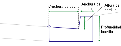

Este subensamblaje permite crear un bordillo simple y una estructura de caz en los bordes interior y exterior de la carretera.

Lado
Precisa en qué lado se coloca el subensamblaje
Izquierda / Derecha
Derecha
Punto de inserción
Permite especificar el punto de inserción del bordillo y del caz como Borde del caz o Parte posterior del bordillo
Booleano
Borde del caz
Anchura de caz
Anchura desde el ala del caz hasta la línea de caudal
Numérico, positivo
0.45 m
1.5 pies
% talud de caz
Porcentaje de talud del caz
Numérico
-6%
Altura de bordillo
Altura desde la línea de caudal hasta la parte superior del bordillo
Numérico, positivo
0.225 m
0.75 pies
Anchura de bordillo
Anchura de la parte superior del bordillo
Numérico, positivo
0.15 m
0.5 pies
Profundidad del bordillo
Profundidad desde la parte superior hasta la inferior del bordillo en el punto de la parte trasera del mismo
Numérico, positivo
0.45 m
1.5 pies

El subensamblaje genera la forma de un bordillo y caz simples, con el punto de enlace en: (a) el borde interior del caz (o reborde), o (b) en la parte posterior del bordillo. La cara del bordillo tiene un valor de anchura pequeño y constante para evitar la verticalidad.
Operación en modo de diseño
En el modo de diseño, este subensamblaje dibuja la forma de bordillo y caz según se especifica mediante los valores de los parámetros de entrada.
