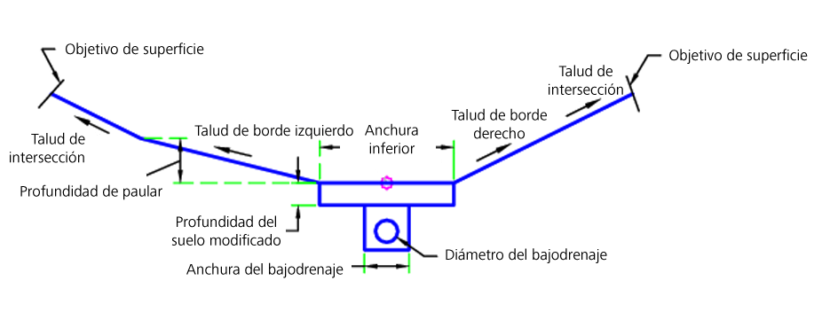

Parámetros de entrada
Nota: Todas las dimensiones se ofrecen en metros o en pies a menos que se indique lo contrario. Todos los taludes se expresan como recorrido por altura (por ejemplo, 4:1), a menos que se indiquen como un porcentaje de talud mediante el signo “%”.
Parámetro
Descripción
Tipo
Valor por defecto
Lado Precisa en qué lado se coloca el subensamblaje Izquierda / Derecha Derecha
Anchura inferior Anchura de la parte inferior de un paular Numérico, positivo 3
Incluir suelo modificado Incluir suelo modificado bajo el paular Sí / No
Talud de intersección Talud de intersección Numérico, positivo 2 ( : 1 )
Profundidad del suelo modificado Profundidad del suelo modificado Numérico, positivo
0,5 pies
0,15 m
Diámetro del bajodrenaje Diámetro del bajodrenaje Numérico, positivo
0,5 pies
0,15 m
Profundidad del bajodrenaje Profundidad del bajodrenaje Numérico, positivo
1 pie
0,30 m
Anchura del bajodrenaje Anchura del bajodrenaje Numérico, positivo
1 pie
0,30 m
Incluir bajodrenaje Incluir bajodrenaje Sí / No
Profundidad de paular Profundidad de paular Numérico, positivo
1 pie
0,30 m
Talud de borde izquierdo Talud de borde izquierdo Numérico, positivo 4 ( : 1 )
Talud de borde derecho Talud de borde derecho Numérico, positivo 2 ( : 1 )

A partir del punto de enlace, el paular se genera con los parámetros de entrada. Si se establece el objetivo de superficie, se detecta la superficie de intersección (solo para situaciones de desmonte). Si la opción Incluir bajodrenaje se establece en Sí, se generará el bajodrenaje.
Operación en modo de diseño
En el modo de diseño, se genera el paular con plantas.
