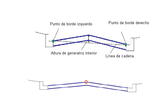

Este subensamblaje crea una carretera con bombeo simple entre dos puntos del borde del pavimento.
Para usar este subensamblaje, debe haber alineaciones independientes que definan los bordes izquierdo y derecho. Las elevaciones en estos puntos pueden proceder de superficies o de perfiles. Además, si el componente que define los bordes (por ejemplo, el bordillo y el caz) es también un componente de rehabilitación, se pueden pasar como puntos marcados con el fin de transferir la información de desfase y elevación.
Enlace
El punto de enlace es o está cerca del punto de bombeo del subensamblaje. Normalmente, se encuentra en el punto de línea base del ensamblaje. Mientras que en el modo de diseño este punto coincide con el de bombeo, en el estado de obra lineal el punto del perfil longitudinal de la rasante (o el punto de marca de la línea base) puede no coincidir con el punto de bombeo, ya que el desfase y la elevación se calculan según los datos del borde del pavimento.

El punto de bombeo (desfase) se encuentra en el punto medio entre los bordes izquierdo y derecho de los pavimentos.
La elevación del punto de bombeo es la suma de la elevación media de los bordes izquierdo y derecho y el valor del parámetro altura de bombeo.
Parte inferior de la superposición
La superficie de la parte inferior de la superposición se calcula desfasando la rasante propuesta (del punto del borde izquierdo al nuevo punto de bombeo y al punto del borde derecho) por el valor de la profundidad de la superposición.
Operación en modo de diseño
En el modo de diseño, este subensamblaje inserta un carril a cada lado del punto de enlace. La posición de los dos primeros puntos de los bordes se definirá en función de los desfases izquierdo y derecho. Estas elevaciones de los puntos izquierdo y derecho se calculan (en el modo de diseño) restando la altura del bombeo de la ordenada del punto de enlace. A continuación, el punto de bombeo se sitúa en el punto medio entre estos dos puntos. Sin embargo, como los ajustes de programación por defecto son los mismos para la izquierda y la derecha, el punto de bombeo coincide por defecto con el punto de marca de la línea base. Los taludes de los carriles en el modo de diseño son iguales al valor del % de talud mínimo. El grosor del pavimento es igual a la profundidad de superposición.
