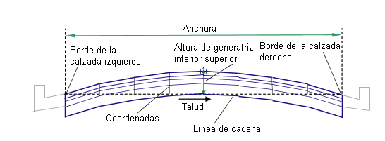

Este subensamblaje crea una representación transversal de rasante, pavimento y sub-base para carriles urbanos parabólicos entre los bordes derecho e izquierdo de la calzada.
La forma parabólica se simula mediante una serie de vínculos cortos de líneas rectas. No se aplica peralte a los carriles de circulación. La estructura del pavimento sigue las normas descritas en “Estructura del pavimento en las secciones pavimentadas", en la Ayuda de Autodesk Civil 3D.
Enlace
El punto de enlace se encuentra en el bombeo de la carretera sobre la superficie de la rasante. Este componente es simétrico con respecto al punto de enlace.

Altura de bombeo
Altura desde el punto central de la línea de cadena hasta el bombeo de la carretera
Numérico, positivo
0.10 m
0.3333 pies
Anchura
Anchura de la carretera desde el borde izquierdo de la calzada hasta el derecho
Numérico, positivo
7.2 m
24.0 pies

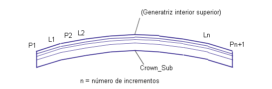

Número de incrementos
Número de incrementos de línea recta que simulan la forma parabólica
Numérico, positivo, par
8

El centro de la línea de cadena se calcula restando la altura de bombeo al punto de enlace, mientras que los bordes derecho e izquierdo de la calzada se calculan aplicando la anchura y el talud simétricamente con respecto al punto de enlace. Las coordenadas de la curva parabólica se calculan a intervalos regulares a lo largo de la línea de cadena y, además, se añaden vínculos de línea recta para conectar los puntos de coordenadas. Para las superficies de pavimento1, pavimento2, base y sub-base se insertan superficies paralelas a partir de las profundidades indicadas.
