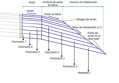

Este subensamblaje inserta un arcén pavimentado y de tierra (sin pavimento o grava) con todas las capas de pavimento, base y sub-base extendidas hasta el punto de arcén de la capa base.
El punto de enlace se encuentra al comienzo del primer vínculo. Este subensamblaje reconoce la orientación en la que se inserta. Las anchuras positivas aumentan el desfase desde el punto de enlace en la orientación de inserción.
Nota: todas las dimensiones se ofrecen en metros o en pies a menos que se indique lo contrario. Todos los taludes se expresan como recorrido por altura (por ejemplo, 4:1), a menos que se indiquen como un porcentaje de talud mediante el signo “%”.

Anchura de arcén | Anchura del arcén que está pavimentado. | Numérico, positivo |
1.0 m 3 pies |
Especificación de talud de arcén pavimentado | Especifica cómo se calculará el talud del arcén pavimentado. El usuario también tiene la opción de definir una referencia de parámetro y usar el talud del pavimento de un carril adyacente para definir los taludes superiores del arcén. El comportamiento de la parte superior del talud del arcén cuando esta opción está seleccionada se describe en la sección sobre comportamiento. | Lista de opciones: a) Por defecto, b) Usar peralte de arcén interior, c) Usar peralte de arcén exterior | Valor por defecto |
Talud de arcén pavimentado por defecto | Talud transversal por defecto de la superficie del arcén pavimentado | Talud | -4.0% |
Anchura de arcén de tierra | Anchura del arcén que no está pavimentado | Numérico, positivo | |
Especificación de talud de arcén de tierra | Especifica cómo se calculará el talud del arcén que no está pavimentado. El usuario también tiene la opción de definir una referencia de parámetro y usar el talud del pavimento de un carril adyacente para definir los taludes superiores del arcén. El comportamiento de la parte superior del talud del arcén cuando esta opción está seleccionada se describe en la sección sobre comportamiento. | Lista de opciones: a) Por defecto, b) Usar peralte de arcén interior, c) Usar peralte de arcén exterior | Valor por defecto |
Talud de arcén de tierra por defecto | Talud transversal por defecto de la superficie del arcén no pavimentado. | Talud | -4.0% |
Anchura de intersección | Especifica la anchura de la intersección del arcén | Numérico, positivo |
1.0 m 3 pies |
Talud de intersección | Talud interior de cuneta del arcén, que se extiende desde el punto de bisagra del arcén hasta el punto de arcén de la capa base | Talud | 2: 1 |
Tipo de intersección de sub-base | Seleccione si desea mantener el vínculo de intersección en un talud fijo con una anchura variable o en una anchura fija con un talud variable | Lista de selección: a) Mantener talud, ajustar anchura, b) Mantener anchura, ajustar talud | Mantener talud, ajustar anchura |

El arcén se inserta utilizando los parámetros de anchura y profundidad proporcionados. El talud de la superficie de capa base se puede definir también mediante una referencia de parámetro que defina el talud con un valor igual a la superficie de capa base de un carril adyacente. Puede introducir también un talud fijo si lo desea. Los taludes de todas las superficies base seguirán el talud de la superficie de capa base. Si se utiliza una alineación para definir la anchura hasta el punto de arcén de la capa base, se ignorará el parámetro de talud interior de cuneta de arcén. El subensamblaje de arcén se asocia a las capas de pavimento (incluso si los bordes exteriores de las capas de pavimento están extendidos).
En el modo de diseño, este subensamblaje muestra los vínculos definidos mediante los parámetros de entrada.
