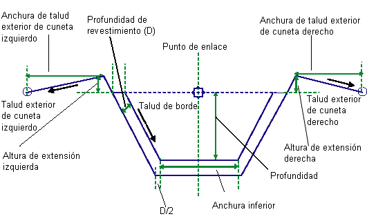

Canal
Este subensamblaje permite crear un canal abierto con vínculos de revestimiento y talud exterior de cuneta opcionales.
Enlace
El punto de enlace se encuentra sobre el punto medio de la anchura inferior, a una altura equivalente al parámetro de Profundidad.
Parámetros de entrada
Nota: todas las dimensiones se ofrecen en metros o en pies a menos que se indique lo contrario. Todos los taludes se expresan en forma de recorrido por altura (por ejemplo, 4 : 1), a menos que se indiquen como un porcentaje de talud mediante el signo “%”.
Parámetro Descripción Tipo Valor por defecto
Profundidad Desfase vertical hacia abajo desde la elevación de la línea de rasante hasta la parte inferior del canal. Numérico, positivo
2.0 m
6.0 pies
Anchura inferior Anchura de la parte inferior del canal. Numérico, positivo
2.0 m
6.0 pies
Pendiente del talud Pendientes de talud del canal Numérico 1 (:1)
Profundidad de revestimiento Profundidad del revestimiento del canal. La Profundidad de revestimiento se mide en dirección perpendicular al lado del talud, tal como se muestra en el diagrama anterior. Numérico, positivo
0.1 m
0.33 pies
Punto marcado izquierdo Punto marcado opcional en el último punto del canal del lado izquierdo (si no se indica ningún código, no se inserta el punto marcado). Cadena
Punto marcado derecho Punto marcado opcional situado en el punto exterior del canal en el lado derecho (si no se indica ningún código, no se inserta el punto marcado). Cadena
Altura de extensión izquierda Extensión del lado izquierdo del canal sobre el punto de inserción Numérico, positivo
0.5m
1.67 pies
Anchura de talud exterior de cuneta izquierdo Anchura de relleno del canal en el lado izquierdo Numérico, positivo
1.5 m
5.0 pies
Talud exterior de cuneta izquierdo Talud de relleno del canal en el lado izquierdo Numérico 4 (:1)
Altura de extensión derecha Extensión del lado derecho del canal sobre el punto de inserción Numérico, positivo
0.5 m
1.67 pies
Anchura de talud exterior de cuneta derecho Anchura de relleno del canal en el lado derecho Numérico, positivo
1.5 m
5.0 pies
Talud exterior de cuneta derecho Talud de relleno del canal en el lado derecho Numérico 4 (:1)

Este subensamblaje genera una forma de canal abierto mediante los parámetros de entrada. El punto de enlace se encuentra normalmente al principio de la línea base, en alineaciones y perfiles asociados. A continuación, se traza el vínculo inferior del canal mediante la anchura especificada. A través del parámetro de pendiente del talud, los lados del canal se dibujan en uno de ambos lados.
En la profundidad de revestimiento del canal, si se especifica un valor positivo que no sea cero en el parámetro Profundidad de revestimiento, se dibuja un material de revestimiento alrededor del canal. La Profundidad de revestimiento se mide en dirección perpendicular al lado del talud, tal como se muestra en el diagrama anterior. En caso de especificarse un valor cero para Profundidad de revestimiento, no se insertará ningún vínculo.
De forma similar, si se especifica un valor cero en las extensiones izquierda o derecha y en las anchuras de taludes exteriores de cuneta, estos vínculos se omitirán y no se dibujarán. La altura de la extensión se puede controlar con una asociación de perfil de parámetro de objetivo. De forma similar, es posible especificar la altura del punto final del talud exterior de cuneta en un perfil. Para forzar el punto de talud exterior de cuneta a la elevación superior del canal, asocie este punto al perfil longitudinal de la rasante del canal al que se encuentra asociado el ensamblaje.
Si se omite la anchura del talud exterior de cuneta, el punto marcado derecho se posicionará en el punto exterior de la extensión de altura del canal. Si el vínculo de extensión de altura del canal también se omite, el punto marcado se posicionará en el último punto de la parte superior del canal.
