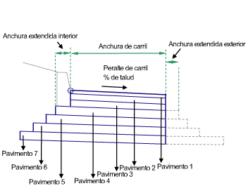

Este subensamblaje crea una representación transversal de un carril que comprende varias capas. Estas capas pueden tener anchuras distintas. Se aplica también el valor de talud de peralte del carril exterior para la alineación de línea base del modelo de obra lineal.
El punto de enlace se encuentra en el borde interior del carril sobre la superficie de la rasante. Este componente se puede enlazar al lado izquierdo o al derecho.
Nota: todas las dimensiones se ofrecen en metros o en pies a menos que se indique lo contrario. Todos los taludes se expresan como recorrido por altura (por ejemplo, 4:1), a menos que se indiquen como un porcentaje de talud mediante el signo “%”.

Cada capa posee sus propias opciones de extensión independientes tanto para interior como para exterior. Las extensiones interior y exterior especifican la anchura adicional de la parte interior o exterior en relación con la capa de pavimento inmediatamente superior.
Ejemplo 1:
En el siguiente ejemplo, la anchura extendida interior de pavimento4 es de 0.5 metros. La anchura extendida exterior de pavimento4 es cero. Si se inserta este subensamblaje en la parte derecha, se dibujará como se muestra en la siguiente ilustración.
Ejemplo 2:
En el siguiente ejemplo, la anchura extendida interior de pavimento4 es de 0.5 metros. La anchura extendida exterior de pavimento4 es 0.6 metros. Si se inserta este subensamblaje en la parte derecha, se dibujará como se muestra en la siguiente ilustración.
Las anchuras de las extensiones se especificarán siempre como anchuras positivas.
Las anchuras de las capas de pavimento se pueden definir utilizando los métodos siguientes:
Será necesario el valor de la eliminación de la diferencia máxima de pendiente en el caso de que exista un cambio en el talud del pavimento mientras se aplica el peralte.
