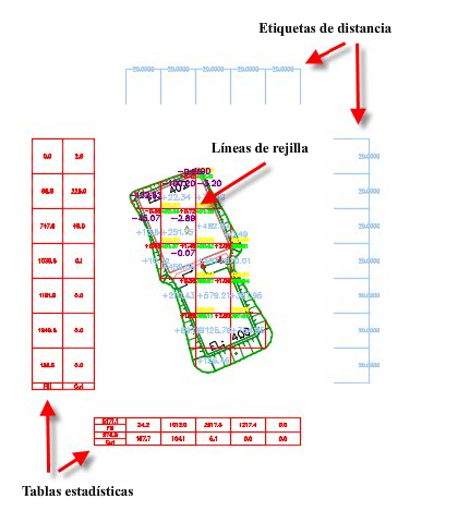

Puede utilizar el comando Maquetación de planos de explanación para insertar etiquetas en una rejilla y tablas que contengan información sobre el volumen de la explanación entre dos superficies TIN. La ilustración siguiente muestra un ejemplo de la rejilla, las etiquetas y las tablas que se insertan en un dibujo con este comando.

  7. Especifique los parámetros siguientes de Visibilidad del componente:
    • Tabla de estadísticas: muestra los valores totales de desmonte y terraplén, así como los totales de cada fila y columna de la rejilla.
    • Leyenda de distancia: muestra los valores de intervalo de rejilla.
    • Línea de rejilla: muestra las líneas de rejilla.

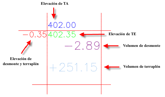

  10. En el cuadro de diálogo Configuración de visualización, utilice las opciones de la parte superior para especificar las opciones de capa, texto y ubicación. En la ilustración siguiente se muestra cómo aparecen distintas etiquetas en el dibujo:

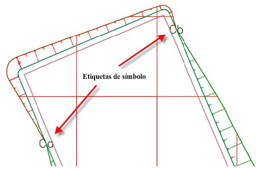

  12. En Opciones de leyenda de celda irregular, puede especificar los parámetros que se utilizan cuando el borde del contorno seleccionado hace que una celda de rejilla tenga una forma irregular.
    Nota: Estas opciones se utilizan cuando se selecciona un contorno en el cuadro de diálogo principal.
    • Punto de contorno: especifica que cuando la forma de una celda de rejilla sea irregular, se utilice un símbolo de etiqueta, se utilicen las etiquetas de elevación originales o no se utilice ninguna etiqueta de elevación.
      Si selecciona Etiqueta de símbolo, los símbolos se insertan en las ubicaciones en que las celdas son irregulares y la información acerca de estos puntos se inserta en una tabla en el dibujo.
