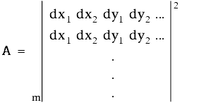

Los siguientes valores calculados se utilizan en la matriz A:
