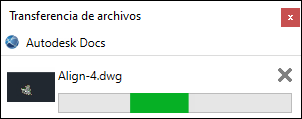

    • Al mantener pulsado el cursor y arrastrar un documento sobre la unidad conectada, se mostrará una vista preliminar.
    • Una vez que suelte el cursor, aparecerá un cuadro de mensaje mientras se copian los documentos y las carpetas.
      Nota: Las actividades de Desktop Connector se muestran en la pantalla de inicio. Para obtener más información, consulte Docs: pantalla principal y actividades.
