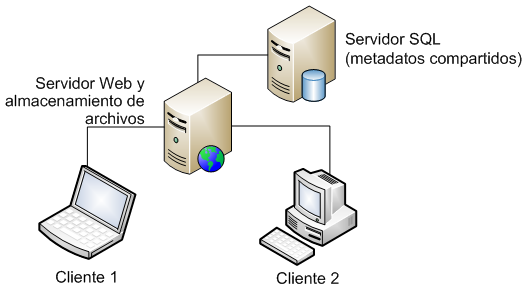

Para la mayoría de equipos se recomienda una configuración de sitio único. Vault Server se instala en un único sistema y el componente Vault se instala en cada equipo que necesite comunicarse con ese servidor. El servidor almacena todas las copias maestras de los archivos de datos; los clientes pueden acceder a los archivos almacenados en este servidor. Para obtener un rendimiento óptimo, se recomienda utilizar un servidor dedicado tanto para el almacenamiento de archivos como para los metadatos compartidos.
Arquitectura de sitio único de Vault
En este modelo dispone de la flexibilidad necesaria para elegir una configuración que se adapte a sus necesidades, basándose en criterios como el número de usuarios que deben compartir datos, cómo se dividen los usuarios en equipos de diseño y la cantidad de datos de proyecto que se supone que van a generar los usuarios.
Después de instalar Vault, puede decidir si crea una o varias bases de datos de Vault en el servidor. Los permisos de usuario se aplican a un único almacén y no se pueden compartir entre almacenes. Para obtener más información sobre la diferencia entre una configuración de un solo almacén y una configuración de varios almacenes, consulte la Ayuda de Autodesk Vault.

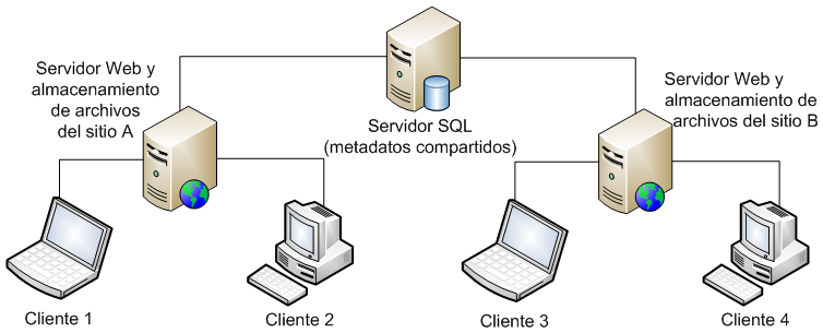

La función opcional de ubicaciones múltiples de Vault está diseñada para admitir grupos de trabajos dispersos geográficamente que comparten almacenes. Una única instancia de SQL remoto administra varios servidores, cada uno con su propio almacén de archivos, en distintas ubicaciones de oficinas. Dependiendo de su nivel de permisos, todos los usuarios pueden ver todos los archivos en todos los sitios como si el sistema fuera una única base de datos.
Arquitectura multisitio de Vault
Si un usuario aplica check-out a un archivo almacenado en otro sitio, el sistema replica ese archivo en el sitio del usuario. Mientras el archivo sea de uso compartido, el sistema recordará actualizar esa copia con cualquier cambio. Los almacenes y archivos individuales sólo se replican cuando realmente están en uso. Las operaciones de copia de seguridad y restauración se pueden administrar desde cualquier sitio que tenga todos los almacenes activados. Para obtener más información, consulte la Ayuda de Autodesk Vault.
