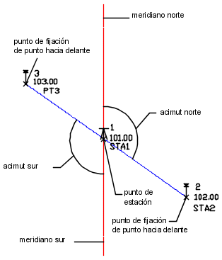

acimut
Ángulo en sentido horario medido desde un meridiano de referencia. También se conoce como acimut norte. Puede tener un valor de entre 0 y 360 grados. Un acimut negativo se convierte a un valor en sentido horario.
acimut astronómico
Acimut derivado de tomas solares o tomas estelares.
acimut sur
Los acimutes al sur del ecuador toman como referencia el Sur en sentido horario.

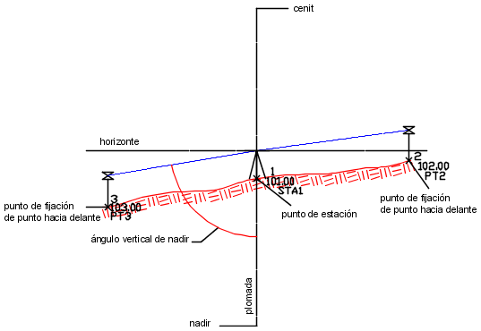

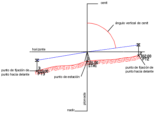

ángulo cenital
Punto directamente en lo alto o punto en el que la línea vertical del observador atraviesa la esfera celeste. Justo enfrente del ángulo cenital se encuentra el de nadir.
ángulo de desviación
Ángulo horizontal medido desde una extensión de la línea precedente, derecha o izquierda.
ángulo de nadir
El ángulo de nadir se encuentra junto enfrente del cenit.
ángulo de triangulación
Controla el espaciado angular de las líneas de rotura añadidas a lo largo de segmentos de curva, como alrededor de las esquinas. Se utiliza para crear superficies a partir de explanaciones.

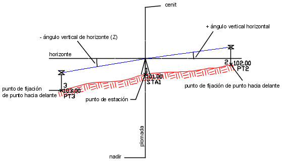

ángulo vertical
Ángulo por encima o por debajo del plano horizontal. El ángulo se expresa en GGMMSS desde este horizonte. Los ángulos verticales que expresan un talud hacia abajo desde el P.K. del instrumento se describen con un valor negativo. Los ángulos cenitales son similares a los verticales, con la excepción de que tienen un plano de referencia vertical.

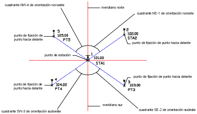

cuadrante
Una de las secciones que resultan de la división de un círculo en cuatro partes iguales. El cuadrante 1 es la esquina NE y los cuadrantes 2, 3 y 4 se denominan en sentido horario conforme a la brújula. Las orientaciones incluyen generalmente una referencia al número de cuadrante.

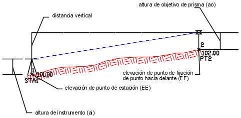

desfase de EDM
Distancia vertical desde el centro del alcance hasta el centro del EDM. Autodesk Civil 3D utiliza este valor para calcular la distancia.
desfase del frente
Una longitud definida por el usuario utilizada para el desfase de la definición de frente actual al interior de la parcela que se subdivide. Cuando se utiliza el desfase del frente, la longitud de frente mínima se aplica en el desfase del frente, y a lo largo de él, en lugar del frente.
desfase de prisma
Distancia vertical entre el punto objetivo del teodolito y el centro óptico del reflector.

horizonte
Eje alrededor de cual gira el alcance de un teodolito cuando se mueve verticalmente. Eje de rotación perpendicular al eje vertical.
