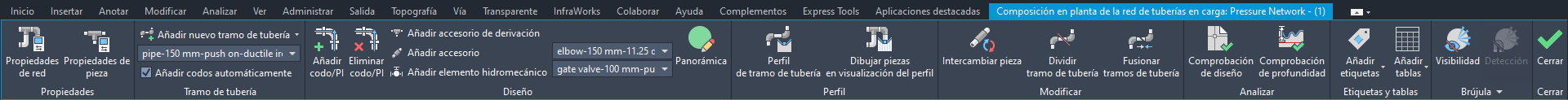

  3. Haga clic en Aceptar para ver en pantalla la cinta de opciones Composición en planta de la red de tuberías en carga.
    Se le solicita que en la línea de comando proporcione el primer punto o que indique una elevación.
  4. (Opcional) En la ficha Composición en planta de la red de tuberías en carga, haga clic en el grupo Tramo de tubería Añadir codos automáticamente para incluir un accesorio de codo en cada conexión de segmento.
  5. Comience seleccionando puntos en el dibujo para crear el tramo de tubería de la red de tuberías en carga. Dibuje segmentos rectos para insertar segmentos rectos de tubería o bien especifique C para Curva con el fin de dibujar un segmento curvado. Para obtener más información, consulte Para insertar segmentos curvados de redes de tuberías en carga.
    Nota: Durante la composición, se crea una sola tubería de presión si se dibujan varios segmentos conectados en una línea recta sin cambios de orientación horizontal ni vertical.
  6. (Opcional) En la ficha Composición en planta de la red de tuberías en carga, haga clic en el panel Brújula Visibilidad para activar la guía de la brújula para los ángulos de desviación permitidos. Haga clic en Detección para forzar el ajuste a las marcas de la brújula cuando se compone el tramo de tubería.
    Después de seleccionar dos puntos para insertar la primera tubería en carga, aparece la brújula y se muestran los ángulos de codos en la lista de piezas que coinciden con el tamaño y el material seleccionados.
