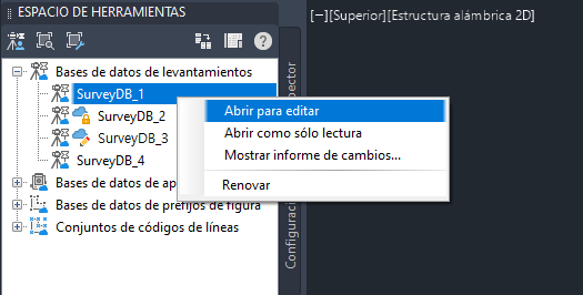

Para revisar el estado de bloqueo de una base de datos de levantamientos en la nube
Al abrir una base de datos de levantamientos en Autodesk Forma para su edición, puede que esté bloqueada. Este estado se puede determinar en la colección Bases de datos de levantamientos.
- En el Espacio de herramientas, en la ficha Topografía, expanda la colección Bases de datos de levantamientos.
- El icono de base de datos bloqueada
se mostrará junto a cualquier base de datos de levantamientos bloqueada. Este estado se muestra a cualquier usuario conectado a esta base de datos.
- Coloque el cursor sobre el icono para ver el participante que bloqueó la base de datos y el sello de hora/fecha en el que se bloqueó. Puede seguir utilizando los datos en estado de solo lectura. Haga clic con el botón derecho en la base de datos de levantamientos y seleccione Abrir archivo de solo lectura.
Para abrir una base de datos de nube para su edición
- Haga clic con el botón derecho en la base de datos que desea editar.
- Seleccione Abrir para editarla.
