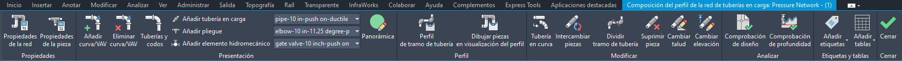

Acerca de las herramientas de composición de perfil de la red de tuberías en carga
Utilice la cinta de opciones Composición del perfil de la red de tuberías en carga para trabajar con redes de tuberías en carga en visualización del perfil.
Para acceder a la cinta de opciones Composición del perfil de la red de tuberías en carga, seleccione una red de tuberías en carga en el dibujo. La ficha contextual Redes de tuberías en carga aparece en la cinta de opciones. En el panel Modificar, haga clic en Editar red Herramientas de composición de perfil Buscar.
Nota: La red de tuberías en carga debe estar en visualización del perfil antes de poder acceder a la cinta de opciones Herramientas de composición de perfil.
Los comandos siguientes están disponibles en el panel Propiedades:
Los comandos siguientes están disponibles en el panel Composición:
Los comandos siguientes están disponibles en el grupo Perfil:
Los comandos siguientes están disponibles en el panel Modificar:
Los comandos siguientes están disponibles en el grupo Analizar:
  • Comprobaciones de diseño: comprueba en una red de tuberías en carga la desviación, el diámetro, las conexiones abiertas y el radio de curvatura.
  • Comprobación de profundidad: comprueba si una red de tuberías en carga se encuentra dentro de las profundidades mínima y máxima permitidas.
Los comandos siguientes están disponibles en el grupo Etiquetas y tablas:
  • Menú desplegable Añadir etiquetas: añade etiquetas a una red de tuberías en carga.
  • Menú desplegable Añadir tablas: añade tablas de redes de tuberías en carga.
