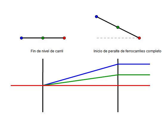

Giro en carril de borde bajo
La ilustración siguiente muestra el método de giro Carril de borde bajo para una carretera de una sola vía.
Giro en carril de borde alto
La ilustración siguiente muestra el método de giro Carril de borde alto para una carretera de una sola vía.

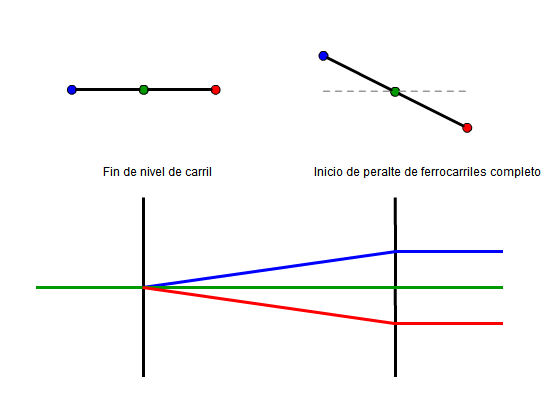

Giro en el centro de la línea base
La ilustración siguiente muestra el método de giro Centrar línea base para una carretera de una sola vía.
