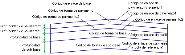

Estas secciones de capa de material se definen mediante conjuntos de vínculos. La estructura típica aparece en el diagrama siguiente.
Estructura del pavimento en secciones pavimentadas
Los códigos de vínculo estándar en orden descendente son Pave, Pave1, Pave2, Base y Subbase. El código Top también se asigna a los vínculos de rasante, de modo que coincidan con los vínculos Pavimento de secciones pavimentadas. El código Datum también se asigna a la parte inferior de la sub-base. Los códigos de forma de las áreas de material en orden descendente son Pave1, Pave2, Base y Subbase.
