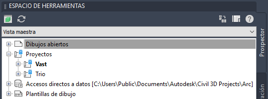

La Vista maestra del árbol del Prospector contiene cuatro colecciones relacionadas con los dibujos y los proyectos: Dibujos abiertos, Proyectos, Accesos directos a datos y Plantillas de dibujo.
Nota: Para ver todas las colecciones en el árbol del prospector, seleccione Vista maestra en la lista de la parte superior de la ficha Prospector.
: actualiza datos de proyecto que se muestran en Prospector. Disponible tras haber iniciado sesión en Vault y haber seleccionado el nodo Proyectos de nivel superior, un determinado nodo de proyecto o un dibujo almacenado.
- Dibujos abiertos. Muestra los dibujos abiertos de proyecto y que no pertenecen al proyecto.
- Proyectos. Muestra los proyectos de Vault disponibles después de iniciar la sesión en un servidor de Vault y una base de datos de Vault.
Nota: La colección Proyectos está disponible en Prospector únicamente si Autodesk Vault Professional está instalado. Si tiene instalado Autodesk Vault básico, la base de datos de Vault no está integrada con Autodesk Civil 3D y es idéntica a la de Autodesk Vault básica para AutoCAD.
Nota: Debe configurarse una base de datos de Vault para usarse en Autodesk Civil 3D antes de poder acceder a ella en el árbol del prospector.
- Accesos directos a datos. Muestra una lista de los proyectos de accesos directos a datos disponibles.
- Plantillas de dibujo. Muestra las plantillas de dibujo disponibles.
