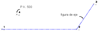

En el siguiente ejemplo, el principio de la secuencia del comando describe cómo dibujar la figura del eje.
BEGIN CL1
NE 1 1000 1000
NE 2 1000 1500
NE 3 1300 1700
END
NE 4 1100 1100
CL IS CL1 500 4
! La figura CL1 es el eje actual.
! P.K. inicial: 400.00 P.K. final: 1260.56
La figura CL1 es el eje actual. Si al punto 4 se le asigna un P.K. de 5+00, el eje se iniciará en el P.K. 4+00.
