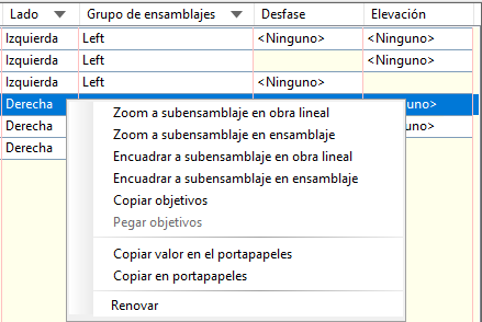

Menú contextual
Puede utilizar los comandos del menú contextual para copiar objetivos de un subensamblaje y pegarlos en un subensamblaje o más, así como para aplicar zoom y encuadre a los subensamblajes.
