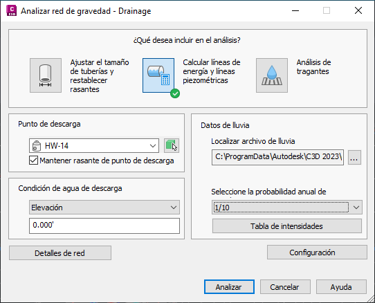

Página General (cuadro de diálogo Analizar red de gravedad)
Utilice esta página del cuadro de diálogo para especificar los tipos de análisis que desea ejecutar, la pieza de punto de descarga, la condición de agua de descarga y los datos de lluvia.

Tipos de análisis
  • Ajustar el tamaño de tuberías y restablecer rasantes: analiza el caudal a través de las tuberías; a continuación, ajusta el tamaño de las tuberías y restablece los rasantes para poder asumir el caudal. Tiene la opción de aplicar estos resultados a la red de tuberías desde la página Resultados del cuadro de diálogo. Al aplicar los resultados del análisis, se actualizarán los tamaños de las tuberías y las elevaciones de rasante conforme a los resultados calculados; asimismo, se aplicarán todas las propiedades calculadas de la red de tuberías.
    Nota: Esta opción no calcula las propiedades hidráulicas (línea de energía y línea piezométrica). Para calcular propiedades hidráulicas, seleccione el tipo de análisis Calcular líneas de energía y líneas piezométricas.
  • Calcular líneas de energía y líneas piezométricas: calcula las líneas de energía y las líneas piezométricas y, a continuación, indica si cada línea del sistema está en un estado normal, sobrecargado o inundado. Puede mostrar una vista preliminar gráfica de los resultados (si se trata de una visualización del perfil presente en el dibujo). Tiene la opción de aplicar estos resultados a la red de tuberías desde la página Resultados del cuadro de diálogo. Al aplicar los resultados del análisis, se aplicarán los valores de línea de energía y línea piezométrica calculados a las piezas afectadas de la red de tuberías.
  • Análisis de sumideros: analiza la capacidad de los sumideros e indica el caudal, la profundidad y la anchura de caudal en cada sumidero en la página Resultados del cuadro de diálogo.
Punto de descarga
Especifica la estructura del punto de descarga o la tubería de la red de tuberías. Seleccione la pieza en la lista desplegable o en para seleccionarla en el dibujo. En esta lista se incluyen los tipos de pieza siguientes para seleccionar:
  • Estructuras con una o más tuberías que fluyen hacia ella, pero sin ninguna tubería que fluya a partir de ellas.
  • Estructuras que tengan un Punto de descarga especificado como su Tipo de estructura en la ficha Propiedades de la pieza del cuadro de diálogo Propiedades de estructura.
La lista aparece atenuada en gris si en el dibujo no hay estructuras o tuberías que cumplen los requisitos anteriores.
Mantener rasante de punto de descarga
Si se selecciona, especifica que se mantendrá la elevación del punto de descarga.
Nota: Esto podría provocar que la elevación del resto de la red se reduzca en función de los taludes de tuberías calculados.
Condición de agua de descarga
Especifica el método con el que se determina la profundidad del agua de descarga en la pieza de punto de descarga. Esto proporciona un valor de elevación inicial para los cálculos de rendimiento de la red de tuberías.
  • Elevación: especifica una elevación definida por el usuario para la profundidad del agua de descarga. En el campo debajo de la lista desplegable, indique la elevación.
  • (Dc + D)/2: especifica que la profundidad del agua de descarga es el promedio del calado crítico y el diámetro de la tubería que es ascendente respecto a la pieza del punto de descarga. El documento Urban Drainage Design Manual Third Edition, Hydraulic Engineering Circular No. 22 (HEC-22) recomienda usar este valor, a menos que la elevación del agua de descarga se conozca y sea superior a (DC + d)/2.
  • Bombeo: especifica que la profundidad del agua de descarga es igual que el bombeo de la tubería que es ascendente respecto a la pieza de punto de descarga.
  • Profundidad normal: especifica que se asume que el agua de descarga está a profundidad normal (según lo que determine la ecuación de Manning).
  • Profundidad crítica: especifica que el agua de descarga está a profundidad crítica.
Datos de lluvia
Localizar archivo de lluvia
Especifica el archivo de intensidad-duración de lluvia que utilizar para el análisis. Los formatos de archivo siguientes son compatibles:
  • Archivo de NOAA (*.csv)
  • Archivo tabular IDF de H&H (*.idf)
  • Archivo de X-Degree (*.csv)
Nota: Los archivos de lluvia de ejemplo se instalan en C:\ProgramData\Autodesk\C3D 2026\esp\HHApps\IDF.
Seleccione la probabilidad anual de excedencia
Especifica la Probabilidad anual de excedencia (PAE) que utilizar para el análisis y el ajuste de tamaño de la red de tuberías.
La PAE representa la probabilidad de un flujo de una determinada magnitud que tiene lugar en un año determinado. Por ejemplo, 1/10 representa un flujo con un 10% de probabilidades que se produzca en un año determinado.
Nota: Puede seleccionar una probabilidad anual de excedencia en la lista desplegable o haciendo clic en Tabla de intensidades y luego en una fila de la tabla.
Abre la página Tabla de intensidades donde puede seleccionar el PAE haciendo clic en una fila de la tabla.
Detalles de red
Abre la página Detalles de red donde puede revisar y asignar valores y parámetros para las tuberías y estructuras asociadas con la red de tuberías.
Si no se puede realizar el tipo de análisis que selecciona, aparecerá un mensaje de error que se muestra debajo del botón Detalles de red.
Si es necesario revisar alguna información detallada de la red, se mostrará un mensaje de advertencia debajo del botón Detalles de red.
Haga clic en el botón Detalles de red para abrir la página Detalles de red, donde puede revisar errores y advertencias y cambiar la configuración detallada de la red.
Parámetros
Abre la página Configuración, donde puede especificar la configuración por defecto.
Analizar
Ejecuta el análisis y muestra la página Resultados.
