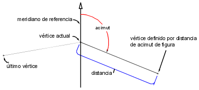

A continuación se ilustra el comando Distancia de acimut:
FIGURE AZ-DIST [acimut] [distancia]
Sinónimos del comando
FIG ZD
| Parámetro | Definición |
| acimut | El acimut deseado desde el vértice actual hasta el nuevo vértice. Escriba este valor en las unidades angulares de la base de datos de levantamientos actual, ya sean DMS, grados, grados decimales, radianes o milímetros. |
| distancia | La distancia desde el vértice actual de la figura hasta el nuevo vértice. Introduzca este valor en las unidades de distancia de la base de datos de levantamientos actual. |
