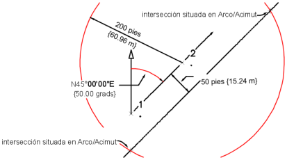

Es posible localizar los vértices entre un arco y una línea establecida mediante un punto, un acimut y un desfase.
Para calcular la intersección de un arco y una línea determinada mediante un acimut en la Ventana de comandos de topografía

ARCAZ [punto] [radio] [punto 1] [acimut] [desfase]
Ejemplo de línea de comando
NE 1 100 100
NE 2 200 200
ARCAZ 2 200 1 50 50
! INTERSECCIÓN Nº 1 ORDENADA:274.411634 ABSCISA:385.641883
! INTERSECCIÓN Nº 2 ORDENADA:30.099879 ABSCISA:94.482471
Las intersecciones se ubican entre un radio de arco de 200 con centro en el punto 2 y un acimut de 50.0000 dibujado desde el punto 1 con una distancia de desfase de 50 hacia la izquierda.
