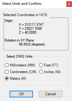

  2. Seleccione el punto de origen y, a continuación, seleccione un segundo punto en la misma elevación. Tenga en cuenta que estos puntos también se deberán seleccionar en Revit en el mismo orden que en Civil 3D.
  3. En el cuadro de diálogo Seleccionar unidades y confirmar, seleccione las unidades de dibujo. Haga clic en Aceptar.
  4. Especifique una ubicación para el archivo y haga clic en Guardar.
