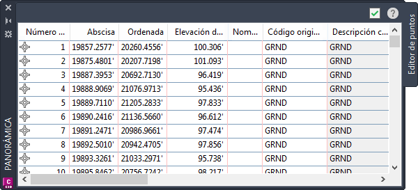

Utilice la ventana Panorámica para mostrar los datos en una rejilla.
Los datos de las vistas que se muestran en la ventana Panorámica se denominan vistas. La ventana Panorámica puede mostrar muchos tipos de datos, como la vista Editor de puntos y la vista Entidades de alineación.
Para conservar espacio de pantalla si hay más de una vista activa, la vista Panorámica muestra una ficha para cada una de ellas. Haga clic en la ficha que contiene el nombre de la vista para mostrarla en primer plano dentro de la ventana.
La visualización de algunas vistas, como la del Editor de puntos, se puede controlar. Se activan en el momento deseado y permanecen activas hasta que se descartan haciendo clic en . Otras vistas, como la de Entidades de alineación, están controladas por un comando específico. Este tipo de vistas sólo se pueden activar o cerrar el comando está en ejecución y su visualización se controla desde la barra de herramientas de comandos.
