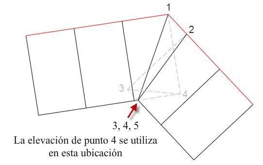

El valor de elevación que se utiliza para la esquina tras solucionar el nudo se obtiene de uno de los puntos interiores, como se muestra en las ilustraciones siguientes.
La ilustración siguiente muestra una esquina antes de limpiar el nudo. La línea base de obra lineal se muestra de color rojo.
La ilustración siguiente muestra una esquina después de limpiar el nudo.
Los puntos 3 y 4 se mueven a la ubicación del punto 5; ahora, en esa ubicación se utiliza la elevación del punto 4. Las ubicaciones y las elevaciones de los puntos 1 y 2 se mantienen sin cambios.

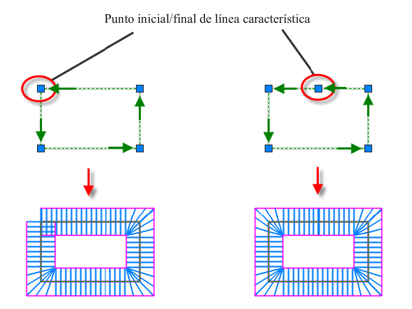

La limpieza de esquinas no se aplica en el punto final de una obra lineal basada en una línea característica cerrada si el comienzo y el final de la línea característica coinciden en la esquina, como se muestra en la ilustración siguiente de la izquierda.
Para solucionarlo, se recomienda dibujar la línea característica de modo que comience y termine en una ubicación que no sea una esquina, como se muestra en la ilustración siguiente de la derecha.
