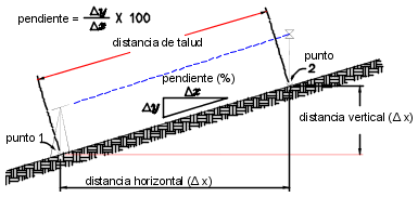

El comando Pendiente permite determinar la pendiente entre dos puntos. Debe especificar un punto inicial y un punto hacia delante.

GRADE 1 2
Pendiente: 1.0776 porcentaje
Este ejemplo muestra en porcentaje la pendiente del punto 1 al punto 2. Si se utiliza como una función integrada, este comando indica el ángulo vertical en el sistema de referencia vertical actual (zenit, nadir u horizontal).
