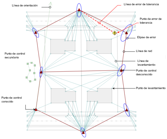

Una vez que se han importado o creado datos en la red de topografía, puede insertar la red en los dibujos de Autodesk Civil 3D como un objeto de red.
En la ilustración siguiente se muestran los componentes de red:
