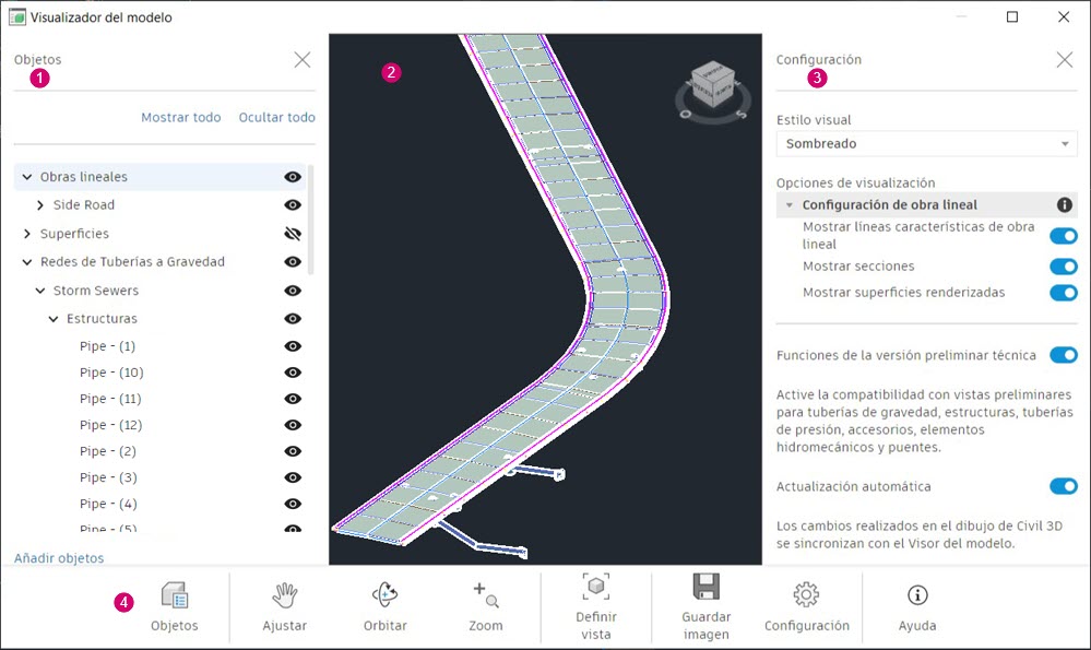

Se abrirá el Visor de modelos. Añada más objetos para obtener una vista preliminar y ajustar su visualización.
  1. Panel de objetos. Muestra una lista de los objetos seleccionados para el Visor de modelos y especifica su visibilidad. El panel se muestra u oculta haciendo clic en Objetos en la barra de herramientas del visor. Para obtener más información, consulte Panel de objetos del Visor de modelos de Civil 3D.
  2. Lienzo 3D del visor. Muestra el dibujo como modelo en este espacio. Oculte o muestre objetos específicos en el Panel de objetos y navegue en perspectiva desde la barra de herramientas del visor.
  3. Panel Configuración. Proporciona estilos de visualización y otros parámetros del Visor de modelos de Civil 3D. El panel se muestra u oculta haciendo clic en Configuración de la barra de herramientas del visor. Para obtener más información, consulte Panel de configuración del Visor de modelos de Civil 3D.
  4. Barra de herramientas del visor. Activa las vistas de navegación y en perspectiva en el lienzo 3D. Puede encuadrar, orbitar, hacer zoom y tomar capturas de pantalla de la vista actual. Para obtener más información, consulte Navegación por el Visor de modelos de Civil 3D.
