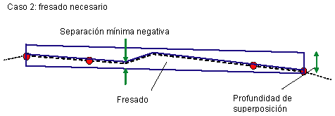

Permite especificar la diferencia en anchura que debe existir entre los desfases izquierdo y derecho de un P.K. al siguiente para que el área de fresado se incluya en el intervalo de P.K. actual del informe.
En el cálculo del área de fresado se utiliza el área entre líneas de muestreo consecutivas y los desfases izquierdo y derecho. Si la diferencia en la anchura entre los desfases es menor que el valor de tolerancia, el área no se incluyen en el informe.
Permite especificar la diferencia en grosor que debe existir entre líneas de muestreo consecutivas para el área de fresado se incluya en el informe.
