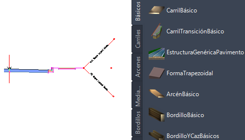

Ensamblaje de carretera (izquierda) con subensamblajes mostrados en una paleta de herramientas (derecha)

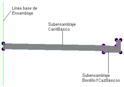

En la siguiente ilustración se muestra un objeto de ensamblaje simple que representa un lado (carril) de una carretera de dos carriles. Los objetos de subensamblaje CarrilBásico y BordilloYCazBásicos se han añadido a una alineación de línea base, que forma un carril de circulación sencillo con bordillo y caz.
