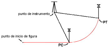

Especifique que el siguiente tiro es un punto de curvatura (PC) de la figura actual. El tiro que viene justo detrás del siguiente tiro está en el punto de tangencia (PT). Este comando crea un arco tangencial a partir del último conjunto de líneas de la figura.
Ventana de comandos de topografía. PC
PC
AD 13 30 25 ! Shot on PC
AD 14 33 24 ! Shot on PT
END
A continuación, se ilustra el comando de punto de curvatura:
PC
