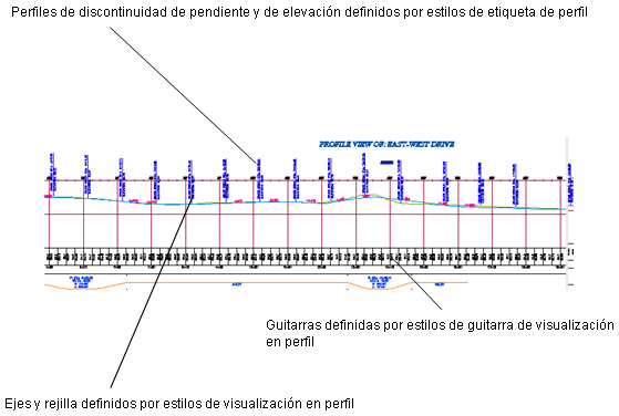

Una visualización de perfil puede incluir uno o más perfiles relacionados junto con varias guitarras a lo largo del eje X, encima o debajo de la rejilla. Las guitarras se utilizan para anotar los perfiles con información de etiquetado en formato P.K., elevación, geometría horizontal y otros datos que sirven de ayuda en el análisis de ingeniería.

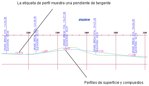

Visualización del perfil con perfiles de superficie y compuestos
Vista más detallada de perfiles de superficie y compuestos
