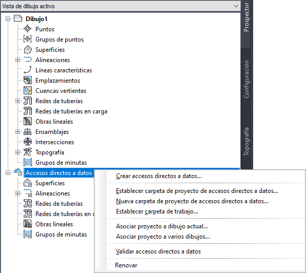

Para crear un proyecto de acceso directo a datos en Forma Data Management
En este procedimiento se presupone que ya dispone de un proyecto de Forma Data Management en el que se creará el proyecto de acceso directo a datos.
  1. En Espacio de herramientas, en la ficha Prospector, haga clic con el botón derecho en el nodo Accesos directos a datos Establecer carpeta de trabajo.
  2. En el cuadro de diálogo Establecer carpeta de trabajo, vaya a la ubicación de la carpeta de proyecto en Forma Data Management.
    La carpeta de trabajo de los proyectos de acceso directo a datos debe ser al menos un nivel de carpeta por debajo de la carpeta de proyecto de Forma Data Management. Por ejemplo, <Forma Data Management Drive>\<Nombre de cuenta>\<Nombre de proyecto>\<Nombre de la carpeta de trabajo>. No se puede definir la carpeta de trabajo en una carpeta que no pertenece al proyecto.
    Nota: Es posible definir la carpeta de nivel superior \Archivos de proyecto como carpeta de trabajo, pero solo los administradores pueden ver la carpeta \Archivos de proyecto, por lo que se recomienda utilizar una subcarpeta dentro de \Archivos de proyecto.
  3. Haga clic en Seleccionar carpeta.
    El nodo Accesos directos a datos de Prospector cambia a para indicar que la carpeta de trabajo se encuentra en Forma Data Management.
  4. Haga clic con el botón derecho en el nodo Accesos directos a datos Nueva carpeta de proyecto de accesos directos a datos.
    • Puede utilizar el mismo nombre que el proyecto de Forma Data Management o un nombre diferente.
    • Si ya ha configurado la estructura de carpetas del proyecto de la forma que desea mediante la copia del proyecto de plantilla, no seleccione la casilla de verificación Utilizar plantilla de proyecto.
  5. Especifique el nombre y los demás detalles del proyecto y haga clic en Aceptar.
  6. Haga clic con el botón derecho en el nodo Accesos directos a datos Establecer carpeta de proyecto de accesos directos a datos.
  7. Seleccione el proyecto de acceso directo a datos que desea utilizar y haga clic en Aceptar.
  8. En Forma Data Management, compruebe que la nueva carpeta _Shortcuts, que se creó automáticamente al crear el proyecto de acceso directo a datos, tenga los permisos necesarios.
  9. Cree dibujos y accesos directos a datos en el proyecto, como lo haría normalmente, y guárdelos todos en Forma Data Management.
